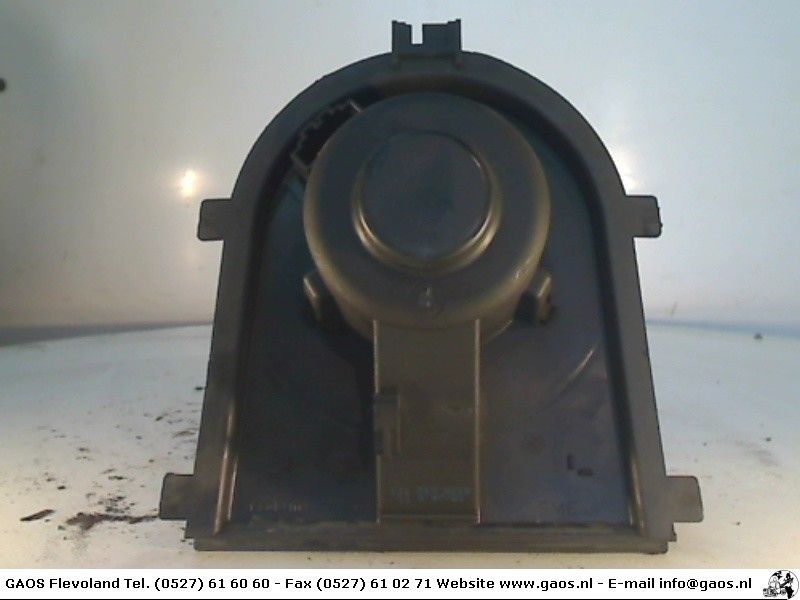

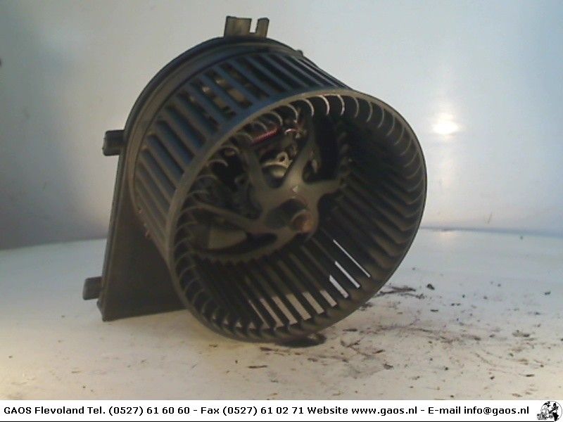

Plaatjes van de "Tredmolen"
Voor Foppe: http://www.venauto.nl/onderdelen/kachel-ventilator-motor-volkswagen-lupo-1-4-16v-75-aua-1j1819021a-h35657880e.html met bestel nr?
