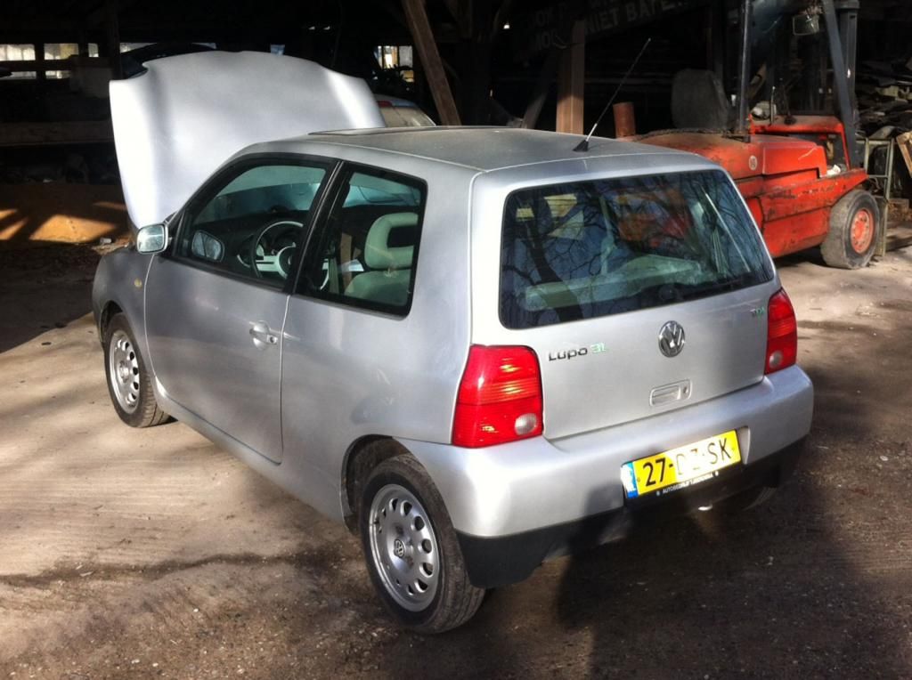

Mooie foto Mark. Die ledjes van je derde remlicht zullen niet kapot zijn lijkt me. Ergens een draadbreukje is meer voor de hand liggend.
Re: Mark - handgeschakelde 3L
inderdaad.....even met een multimeter in de aanslag controleren of je derde remlicht nog stroom krijgt.

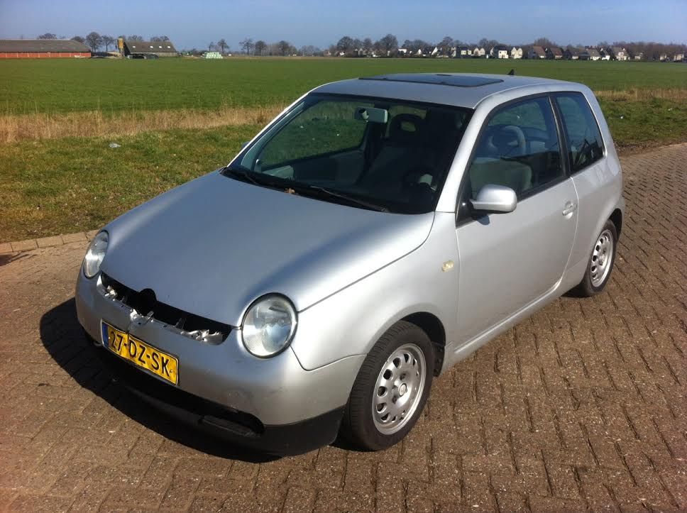

mooie foto, wat voor bandenmaat heb je trouwens ? ziet er groot uit ?!

In mijn Alu klep zitten +- 12 Led lampjes, als die tezamen uit zouden vallen verdenk ik eerder de bedrading.

In Delfzijl. Fabriek op de achtergrond is de Akzo, waar het meeste strooizout vandaan komt...nicoTDI schreef:Waar is die foto ergens genomen Mark ?
Thanx David. Banden zijn 185/55R14. In eerste instantie had ik 13" gekregen, mooi smal. Garage was alleen vergeten dat 13" niet past onder een 3L, omdat de remklauw niet in de velg past.3L-Dnadave schreef:..wat voor bandenmaat heb je trouwens ? ziet er groot uit ?!
Deze banden zijn overigens niet de hoofdschuldige van het eerder genoemde verbruik, dit had ik al geconstateerd met de ecobandjes er nog onder...

Willemvee schreef:Mooie foto Mark. Die ledjes van je derde remlicht zullen niet kapot zijn lijkt me. Ergens een draadbreukje is meer voor de hand liggend.
Vanavond even koffie gedronken bij mijn buurman, die zicht heeft op de Lupo als ik hem parkeer. Hij had opgemerkt dat in eerste instantie alleen de buitenste ledjes het nog deden, de middelste deden het niet. Donderdag wordt er ook naar het remlicht gekeken, een multimeter heb ik nietNietsnut schreef:In mijn Alu klep zitten +- 12 Led lampjes, als die tezamen uit zouden vallen verdenk ik eerder de bedrading.

Kortste klap: zet er een ander derde remlicht in.

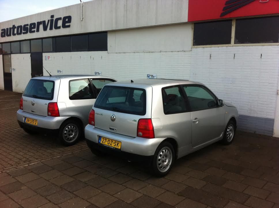

De afgelopen weken serieus nagedacht over m'n startprobleem. De lol die ik in de 3L had gevonden had plaats gemaakt voor pure ergernis. Er moest óf een oplossing óf een alternatief worden gezocht. Lupo weg en een andere kleine diesel terug was de meest serieuze optie. Goed, daar moet ook weer geld bij. Wat is dan wijsheid.. Gisteren echter een radicale beslissing genomen: Ik heb de 27-DZ-SK teruggekocht! Ik wil me niet langer ergeren aan het niet willen starten, ik laat het blok van de DZ in de LVS plaatsen.
Na 4 maanden stil te hebben gestaan was de accu uiteraard leeg. Startpack erop, sleutel om en.... LOPEN!
Dat lukt de LVS nog niet eens na 4 dagen stil te hebben gestaan!
De historie van deze auto is me bekend en weet welk onderhoud deze gehad heeft. Waarom dan lang gaan zoeken naar een ander 'vreemd' blok? Ik heb hem voor een paar centen meer dan de kosten van een blok van Ebay over genomen en nieuwe accu erbij gekregen. De rest van de DZ komt allemaal beschikbaar voor verkoop en wat overblijft wordt verschroot. Wie onderdelen zoekt, PM wat je zoekt -en wat je ervoor wil geven
- en ik hou het voor je apart.
Ik heb de auto rijdend meegekregen, al was het wel in de noodloop. Aankomende week worden de plannen gesmeed om het om te bouwen...
Wordt vervolgd!

Vanmiddag het remlicht uit de DZ gehaald en in de LVS geplaatst... Ging sneller dan het tikken van dit bericht, maar goed, hij doet het weer!Nietsnut schreef:Kortste klap: zet er een ander derde remlicht in.

Vraagje: waarom kies je voor de dz motor in de lz, en niet het lz front op de dz?

Waarom niet het front van de LVS op de DZ zetten? De LVS ziet er vijf keer beter uit dan de DZ. Veel roest, wat op een minder fraaie manier is geprobeerd weg te werken. Daarnaast rijdt en schakelt de LVS strakker dan de DZ deed. Kortom: optisch en technisch gezien zit deze gewoon beter in elkaar.

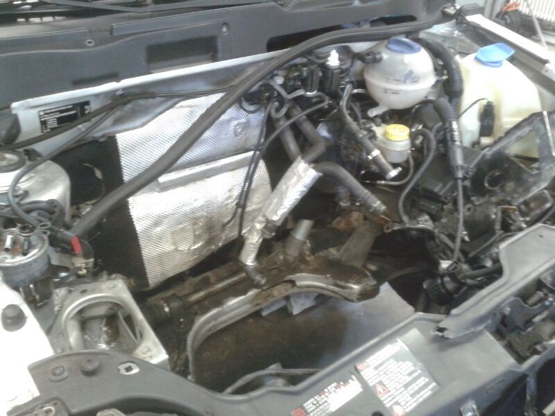

Gisteren is de ombouw begonnen. Had niet veel langer moeten duren, de LVS schoot van het weekend meerdere keren in de noodloop en het starten ging op de laatste krachten, de parkeerplaats in een blauw grijze walm achterlatend. Ik hoop van de garage af en toe wat foto's te ontvangen om hier te delen. Ze proberen eraan te denken, maar beloven deden ze het niet. Heb ook liever dat ze tijd besteden aan het sleutelen dan aan fotograferen..
Zondagmiddag: beide auto's voor de deur en sleutels in de brievenbus. Geen weg meer terug.
De allerlaatste foto van de DZ, vlak voordat hij naar binnen ging
Stand van zaken eind van de middag... het blok is uit de DZ, morgen volgt het blok uit de LVS.
Wordt vervolgd...
