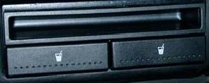

Bij de 3L vrienden hebben we deze destijds omgedoopt tot respectievelijk "type 1" en "type 2"
Type 1 voor model 1999 + 2000 (en alle latere modellen)
1 bekerhouder + 1 creditcardvakje 6X0857558 01C 42,84 euro
2 bekerhouders 6X0857558A 01C 42,84 euro

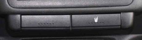

Type 2 voor model >2001
indien geschikt, dan heeft je 3L een afdekplaat aan de onderzijde middenconsole met schroeven aan de voorzijde
indien je een 2000 model hebt met schroeven aan de achterzijde, dan is wel creativiteit nodig
Vandaag dit laatste type besteld in zwart (1x bekerhouder, 1x opbergvakje):
- 6X0 862 553 01C - Steun bekerhouder off-black - 18.45 euro ex.
- 4B0 885 995 - Bekerhouder satijnzwart - 32,95 euro ex.
- 6N0 858 373 - creditcard Opbergvak satijnzwart - 34,95 euro ex.
En dan 2 frontjes naar keuze uit de lijst van de volgende 4 frontjes a 6,31 euro ex. Per stuk.
Let op positie links of rechts.:
- frontje bekerhouder links :6N0 858 607
- frontje creditcardbakje links :6N0 858 341
- frontje bekerhouder rechts :6N0 858 608
- frontje creditcardbakje rechts : 6N0 858 342
Uiteraard is elke combinatie mogelijk. 2x bekerhouder / 2x opbergvak / 1xbekerhouder+1xopbervak
Best aan de prijs...
een type 2 bekerhouder zelf samenstellen op een goedkopere manier!
ik keek net nog even naar de 1e post van Pim, waar hij opsomd welke onderdelen je moet bestellen als je een type 2 bekerhouder met 2 bekerhouders wilt. Je moet daar namelijk de steun en het hele rataplan los bestellen
totaal is dat : 96,97 euro ex btw ( incl btw : 115,39 )Type 2 :
- 6X0 862 553 01C - Steun bekerhouder off-black - 18.45 euro ex. (fotos)
- 4B0 885 995 - Bekerhouder satijnzwart - 32,95 euro ex. (2x bestellen) , of 1x, en dan een creditbakje
- 6N0 858 608 - Paneel bekerhouder satijnzwart - 6,31 euro ex. (2x bestellen)

op de type 1 bekerhouder die ik vandaag uit elkaar heb gehaald, staan precies dezelfde typenummers op die gedemonteerde units als de losse bekerhouders als een type 2! dus 4B0 885 995 voor de bekerhouder en 6N0 858 373 voor het opbergvak. Dus....als je slim / goedkoop(er) uit wilt zijn voor een dubbele type 2 bekerhouder, dan doe je het als volgt :
in dat ene artikel van 42,84 euro zit dan tweemaal de bekerhouder verwerkt, die normaal al 32,95 per stuk zou kosten. Dus je bent veel goedkoper uit als je dan als volgt te werk gaat....: een type 1 houder bestellen, en daar de onderdelen uit demonteren.type 1 :
2 bekerhouders 6X0857558A 01C satin black 42,84 euro
je besteld dan het volgende :
- 6X0857558A ( deze bevat 2 bekerhouders in 1 din (type1)houder) voor 42,84 euro
- 6X0 862 553 01C - Steun bekerhouder off-black - 18.45 euro ex (de nieuwe behuizing, type 2)
en dan 2 frontjes naar keuze bestellen(1x links, en 1x rechts), afhankelijk van hoe je het wilt hebben :
of
én .....
of
- deze frontjes zijn 6,31 euro ex. per stuk (je hebt links en rechts nodig, dus 2 stuks. Deze moet je bijbestellen omdat de frontjes anders zijn als bij de DIN versie )
totaal is dat 73,91 euro ex btw (incl btw 87,95 euro)
Dus je bent goedkoper uit, en krijgt er hetzelfde voor. Plus dat je een lege DIn behuizing overhoudt.
en je houdt 2 ongebruikte type 1 frontjes over.
